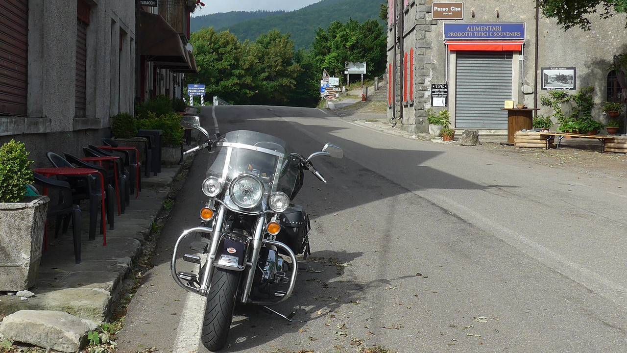

    https://i.postimg.cc/pr96m9p9/IMG-20220831-205645.jpg
    Certo io sono più piccolo (1,70) però l'ho tagliato più corto e vado bene.
    Non sopporto di vedere la strada attraverso il parabrezza e così l'ho accorciato facendo prove andando in giro e segnando con il pennarello fin dove dovevo abbassarlo per vederci sopra.
    Dopo il taglio mi sono accorto che migliorava anche sotto l'aspetto delle turbolenze e cominciavo a sentire qualcosa sopra la cocuzza del casco a 140 di strumento quindi penso 130 reali che per me sono velocità rare e anche fuori codice.
    Sicuramente il tuo guidare a gambe larghe non aiuta.
    Io vengo da generi di moto che si guidano a gambe strette e sono abituato a tenere la ginocchia contro al serbatoio.
    Comunque lo monto se devo fare autostrada o in mezza stagione, in generale preferisco senza.
