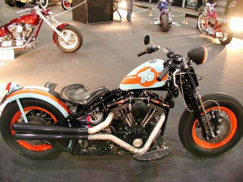

    Un serbatoio Peanut con appiccicato sopra la strumentazione del Softail diventerebbe qualcosa di inguardabile .....
    La migliore soluzione è che cambi la tua moto con una Street Bob che non ha la strumentazione sopra (e pure un serbatoio insulso) e ci metti un bel Peanut da 12 litri ........
    Questo è un bel bobberasso con il Peanut fatto da HD Savoooona anni fa
    Ma era un vecchio Evo a carburatore senza ammenniccoli elettrici, in 5 minuti lo sostituivi
    Credo fosse di una Gentil Signora
