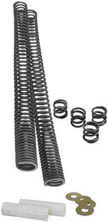

    Vedo ora che questo è il kit che ho usato anche io per abbassare l'anteriore del mio Deluxe.
    Quindi ti è andata male, devi smontare tutto.
    Visto che ci sei compra anche un kit di revisione delle tenute degli steli e fai un bel lavoretto.
    Questo è quello che troverai nel kit:

    Citazione Originariamente Scritto da Cecco_Rides Visualizza Messaggio
    https://www.progressivesuspension.co...ring-kit_5.jpg

    Non ho capito il teflon quanto deve essere tagliato.

    Ho chiesto a american wheels e mi dicono che non serve smontare le forcelle.
    I teflon si trovano nella confezione delle molle per abbassare, in teoria non dovrebbero esserci nelle molle normali.

    Come faccia un meccanico a dirti che non serve smontare tutto, solo Dio lo sa.
    Vedi le molle corte? Ecco quelle vanno all'interno, fai un po te . . .
    Le boccole di Teflon (ma non credo se sia veramente Teflon) servono per dare il precarico.
    Vanno tagliate in base a quello, più precarico devi dare e più lunghe le devi fare.
    Io sono andato a naso tagliandole a circa 1/3 della lunghezza e alla fine ci ho preso giusto.
    Sarà un bel divertimento chiudere il tutto proprio perchè devi comprimenre la molla.
