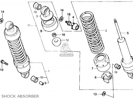

    salve a tutti!è normale che gli ammortizzatori posteriori hanno un leggero trasudo d olio???non dico che sgorgano olio a volonta eh!!ma li trovo unti nella parte inferiore

    premetto che non sono gli originali della mia dyna wide glide 1340 anno 1996!!!da un amico mi sono fatto dare gli originali dello street bob che sono da 12 pollici(in confronto agli originali della wide glide che sono da 12 e 3quarti)!lui l ha smontati per mettere dei progressive,e i suoi originali non hanno nemmeno 10000km
    30-03-2013
    sabaudia
    22
    Received: 0/0
    se mi affaccio sotto all ammortizzatore,dove c è la ghiera per la regolazione,li è unto!puo essere che li è ingrassato normalmente dalla casa per facilitare il movimento della ghiera??

    Sicuramente sono abbastanza nuovi e il fatto che abbiano trasudi non va bene...il trasudo indica che gli o-ring di tenuta dell'olio e i parapolvere non tengono e questa rappresenta una condizione di possibile pericolo...IMHO vanno sostituiti

    l unica parte dove potrebbe uscire dell olio sarebbe dallo stelo giusto???e invece tra lo stelo e l oring è bello pulito!!!

    In sostanza tu hai olio dove??? sul punto 7 o sull'8 ??? il 5 è pulito????

    si il 5 è pulito!si è unto dove la molla poggia sul 7 e di conseguenza sull 8 perche è colato!quindi l unica cosa puo essere è che ce l hanno messo apposta per agevolare la ghiera!!!perche l unica parte dove un pistone puo perdele è appunto tra lo stelo e il parapolvere giusto??per il resto è sigillato!
